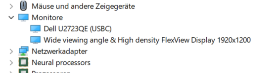

Wird der Dell Monitor als "Dell" im Gerätemanager angezeigt oder als "Standard-Monitor"? Wenn Standard-Monitor, kann der Rechner nicht erkennen, was der Monitor an Auflösungen und Bildwiederholraten verarbeiten kann.

Ich habe duplizieren und erweitern versucht. Jetzt geht er grad nicht mal wenn der Deckel offen bleibt. Bei erweitern erkennt er ihn auch, man kann mit der Maus aus dem Notebook monitor fahren und vom externen z.B. ein geöffnetes Programm aus dem schwarzen Bild "holen". Im Gerätemanager erkennt er den Dell. Netzwerk und Laden geht über den Anschluss. Nur das Bild haut nicht hin. Oder ist der Monitor defekt?
