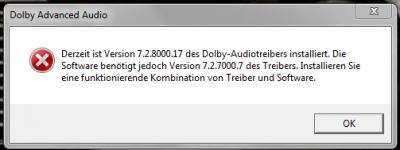

nachdem ich ein paar Updates über das Lenovo Solution Center eingespielt habe, bekomme ich nun bei jedem Start eine Fehlermeldung (siehe Screenshot).
:cursing:
Ich habe mir auch schon die geforderte Treiberversion aus dem Netz geladen und installiert. Beim nächsten Start ging es wieder von vorne los. :facepalm:
Kennt jemand diese Fehlermeldung oder hat eine Idee wie ich das wieder hinbekomme? ich bin gerade etwas ratlos.
Hinzukommt, dass der Ton manchmal spinnt. Bei Videos aus dem Browser geht es. Wenn ich via TapinRadio einen Radio-Stream lade geht nichts. :huh:
Das macht mich irgendwie ratlos.....

Danke sehr :thumbup:
scheint geklappt zu haben. Haber allerdings erstmal nur den Realteck Treiber neu installiert. Dolby habe ich rausgelassen, da ich den sowieso schon neu installiert hatte.
Moment scheint es auch keine Fehlermeldung mehr zu geben :)
Bitte gern geschehen, sollte soweit dann auch reichen (es passiert öfter mal, dass Dolby den Realtek-Treiber als Dolby-Treiber bezeichnet :facepalm:)
