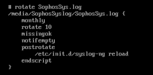

So sieht das Script aus
Ich werd das Script jetzt nochmal bis morgen auf daily setzen, damit ich auch sicher sein kann, dass es funktioniert und gebe dann nochmal bescheid!

Ich nehme mal an, daß Sophos nicht über den syslog-ng sondern direkt loggt. Daher wirst Du den postrotate-Abschnitt noch ändern müssen, indem Du dort den Sophos-Dienst durchstartest. Dann legt er hoffentlich das Log neu an.
Es sind getrennte Systeme. Sophos läuft als Virtual Appliance auf einem VMware Cluster und der Ubuntuserver läuft auf ner Z400 Workstation, ebenfalls ESXi, mit Syslog. Die 3 Sophos Webappliances sind so konfiguriert, dass sie in den Ubuntu Syslog schreiben.
Beides führt zum Erfolg.
Entweder ich starte die Sophos Appliances durch, was in der Produktivzeit allerdings gar nicht so lustig wäre, oder ich starte den Syslog Dienst neu nach dem das Log weggesichert wurde, was gerade mal 2 Sekunden dauert und ganz gut funktioniert.
Wenn remote ge-syslog-t wird, dann ist meine Anmerkung natürlich gegenstandslos :D.
Na grundsätzlich würde es schon funktionieren, aber es wäre wohl nicht angemessen 3 Proxy Appliances durchzustarten :facepalm:
Grüße, Audrey
So wie Du deine Anordnung beschrieben hast, werden die Logfiles vom syslogd auf dem Ubuntu-Server geschrieben bzw. offen gehalten. Da hilft es meiner Meinung nach nicht, die Appliances durchzustarten.
Ja stimmt, ist ja auch logisch wenn man von der richtigen Seite drauf schaut :D
Die Appliances haben ja nur die Info von der Syslog Server IP und Port, der Rest steht ja in der syslog-ng.conf
Kurze Rückmeldung. Das Logrotate Script funktioniert wunderbar.
