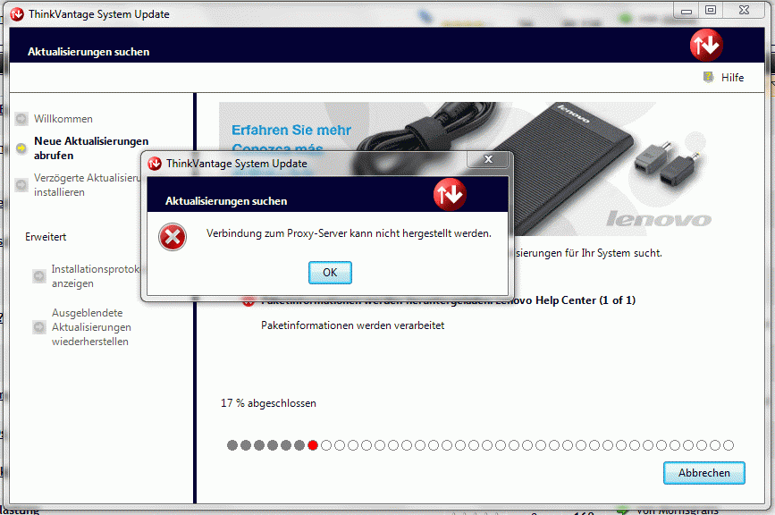

ist System Update generell nicht funktionstüchtig, oder woran kann es liegen, dass bei mir seit der Installation vor Wochen immer folgende Fehlermeldung kommt...
Es handelt sich um die aktuelle Version. Neuinstallation habe ich trotzdem schon ohne Erfolg probiert. Programm bricht immer bei "17 % abgeschlossen" ab. OS ist W7.

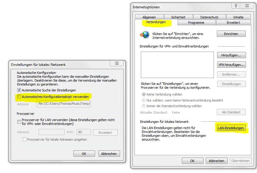

Proxy-Einstellungen im Internet-Explorer und ggf. Access Connections prüfen.

OK, habe die W-Firewall deaktiviert, aber bei System Update ändert sich nichts. Gleiche Fehlermeldung! X(
Hallo Mornsgrans,
vielen Dank für Deine Ausdauer! Dein letzter Tipp war ein Volltreffer. Nachdem ich im IE (den ich übrigens nie nutze) das 2. Häkchen entfernt habe, wird SU ganz normal ausgeführt :thumbsup:
DANKE!!
