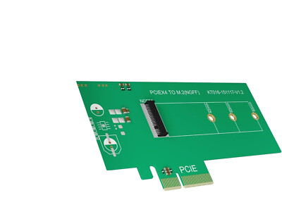

@ATh:
Was du da verlinkt hast sind PCIe-Adapter. Das sind auch nur mechanische Übersetzer, aber eben für NVMe-SSDs. SATA-SSDs werden an denen nicht funktionieren.
Diese Adapter können auch ohne Zusatzcontroller mehrere SSDs unterstützen, falls das Mainboard PCIe-Bifurcation unterstützt. Dann wird ein 16x-Slot Chipsatzseitig auf (meist) 4x4 Lanes aufgeteilt.
Außerdem gibt es PCIe-Steckkarten die sowohl eine NVMe-SSD als auch eine SATA-SSD im M.2-Format aufnehmen können. PCIe kommt dann über den PCIe-Slot, SATA über ein anzuschließendes SATA-Kabel, das am anderen Ende auf einen SATA-Port des Mainboards geht.
Einen Link bitte.... :)

Ein Kommentar aus Schweden sagt: 'Nicht geeignet für m2 nvme ssd'
Und deswegen meine Frage, gibt es einen Adapter, der M2 NVME Festplatten auf 2.5 Zoll Festplattenanschluß adaptiert? Bei allen, die ich durchgeschau habe, heißt es immer 'Nicht für M2 NVME'.
Das würde auch mich interessieren.
So weit habe ich bei meinen bestellten jetzt nämlich nicht gelesen. Na gut, im schlimmsten Fall habe ich 12 € in den Sand gesetzt oder ich gebe sie hier einfach weiter
So einen Adapter kann es nicht geben, weil man den dafür nötigen Controller nicht herstellen kann.
PCIe ist ein Universalprotokoll. Mit entsprechenden Controllern kann man daran beliebige Geräte betreiben, so z.B. mittels eines SATA-Controllers einen SATA-Datenträger.
SATA hingegen ist ein Spezialprotokoll. Es ist ausdrücklich nur für SATA-Datenträger* geeignet. Man kann keinen Controller konstruieren, der ein PCIe-Gerät (z.B. eine NVMe-SSD) auf einen SATA-Host übersetzt.

Man wird einfach niemals eine nvme an einem Sataport zum laufen kriegen - geht nicht, egal was für adapter man kauft. Das geht nur mit M2 Sata, da gleichens Protokoll.
nvme geht nur an PCIe. Es gibt allerdings auch PCIe adapter die man eben wie eine Grafikkarte montiert, darüber kann man dann auch nvme datenspeicher nutzen, selbst wenn das board keinen port hat oder alle belegt sind.

sowas hier für nvme/pcie zB: https://www.amazon.de/Sabrent-NVMe-Karte-Aluminiumkühlkörper-EC-PCIE/dp/B084GDY2PW/ref=sr_1_2_sspa?crid=1LFWMC74F0XG8&dib=eyJ2IjoiMSJ9.6y072D4UFLUkMJTZixcVdz-nLewJxk_o5kJ8821alpCg5T344_YUmX_v4YaJLuG9esG3ZKSL1tx8lWeAbqMVZFyfNS8PVVclxtGUW5SehSoJ22QBZAD51V6H6Yp1mLjMK6WgB35_jIB_C8en9LHdbdNP5Z4KvdUpgy3LLSFdpMLyx0-QFMGOdEqeRc4DvhpRVw35RQVyzHTz_bqUBzjAfX2Gpc7t20TIYf41ASGPZiM.xpTr_Yul4-AV2Yh7syiU6t3UxGju5r9IsxtsFfnoQYE&dib_tag=se&keywords=pcie+nvme+adapter&qid=1733240677&sprefix=pcie+nvme,aps,107&sr=8-2-spons&sp_csd=d2lkZ2V0TmFtZT1zcF9hdGY&psc=1
