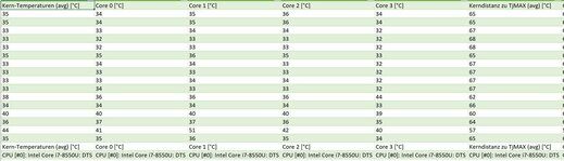

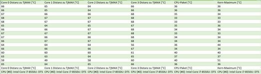

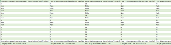

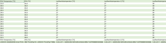

Also beim normalen Betrieb, kann ich keine extremen Auslastungen in den Prozessen finden. Die meisten Ressourcen verbraucht entweder Firefox oder Outlook.
Anbei die Infos aus dem Taskmanager. Sowie jegliche Temperaturen aus HWINFO.
Fällt euch irgendetwas auf?
Weitere Anhänge (Temperaturen)

Auch mal ein Bild vom Taskmanager, Reiter "Prozesse" oder besser noch "Details" machen... kannst du der CPU-Last nach sortieren. Das CPU-Diagramm hilft leider nicht sondern zeigt nur dass Last existiert.
