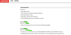

EDIT: So, war jetzt mal auf der HP von Lenovo udn habe das zu meinem T61 gefunden...das sollte ja dann passen oder?

O.K. dann SSD raus und Akku und strom dranlassen..dvd im Laufwerk drin udn anschalten dann vom DVD booten und laufen lassen und hoffen das alles durchläuft ;-)

BIOS-Version 2.29 und EC-Version 1.08 - passt doch.
