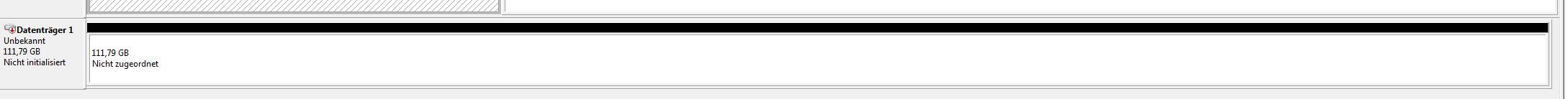

Hallo Leute,
ich habe mir von einem User oben genannte SSD gekauft. Diese ist für mein Notebook als Aufrüstung geplant. Da mir Windows bei der Installation immer abbricht, das der Festplattencontroller aktiviert werden muss und mir somit die Installation verweigert habe ich die SSD mal in ein externes Gehäuse gepackt um sie an einem Rechner zu formatieren.
In der Datenträgerverwaltung bekomme ich sofort eine Meldung das ich den Datenträger entweder MBR oder GPT formatieren muss. Bei beiden Möglichkeiten bekomme ich einen CRC Datenfehler. Wie kann ich nun die Platte formatieren? Sodass ein Volumen erstellt werden kann?
Die Platte sehe ich aber ich kann nicht darauf zugreifen:

Welches Windows willst du installieren, die Fehlermeldung mit dem Festplattencontroller ist ungewöhnlich.
Kannst du die Windows-Installation starten und dann am Anfang durch Windows sämtliche vorhandenen Partitionen löschen?
Die Installation kann ich starten ja, bis an den Punkt wo ich die Platte Partitionieren kann/muss. Dort wird mir unzugewiesener Speicher angezeigt in Größe der Kompletten Platte. Aber auch ein Hinweis seiten Windows das auf diesem Datenträger kein Windows installiert werden kann. Deswegen der Umweg über einen anderen rechner. Ich möchte nun erstmal die Platte formatieren bzw. ein Volumen erstellen, welches ich ja später bei der Instalation wieder ändern kann. Aber ich bekomme sie nichtmal als externe Platte zum laufen.
Dann hat der Verkäufer wohl ein HDD Passwort im Bios gesetzt und das nicht entfernt!

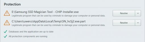

So habe die SSD nun in eine Dockingstation gesteckt. Magician auf meinem Desktop-Rechner installiert und nun habe ich folgenden Screen:
attachment.php
Ein Firmware Update per DVD Image kann auch nicht durchgefühert werden. Bricht immer mit einem Fehler ab. Auch kann ich in Windows keine Partition erstellen.
Die SSD muss via mit Secure Erase initialisiert werden.

Die Firmware steht auf 0, dass heißt, es ist keine Firmware vorhanden oder der SSD-Controller ist defekt oder kann vom BIOS nicht erkannt werden. Da das Firmware-Update ausgegraut ist, würde ich das Teil zurückgeben...
Befindet sich die SSD in einer Dockingstation, zeigt Samsung Magician keine Daten an, also Laufwerkszustand, Total Bytes Written, usw. Jedoch sollte die Firmwareversion lesbar sein.
Ja, die Firmware auf 0 stimmt irgendwie nicht. Hab das Format der Seriennummern auch anders in der Erinnerung. Und der Button zum Checken, ob die Seriennummer original ist, fehlt irgendwie auch...
Das würde ich auch nochmal probieren - denn je nachdem, wie die Docking-Station arbeitet, geht da eventuell nicht alles an Kommandos und Infos durch. Per USB angeschlossene Docks können z.B. oft nicht die SMART Werte oder Details über die Firmware weiterreichen.
Und wenn du sie dann direkt (ohne Dock) eingebaut hast, schau mal im Reiter "Data Security" vom Magician, ob irgendwas aktiv ist.
