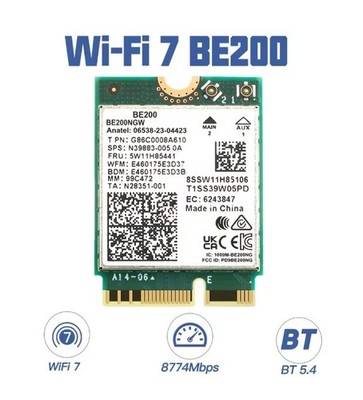

Hallo allerseits, ich habe kürzlich eine Thinkstation P3 Gen 2 erworben und beim Einrichten festgestellt, dass da keine WLAN-Karte verbaut war.
Nun wollte ich die natürlich nachrüsten, aber fand die offiziellen Handbücher etc. nur wenig hilfreich dabei, zu verstehen, was ich da genau benötige.
Regelmäßig scheint wohl die BE200 M2-Karte verbaut zu werden und von dem, was ich bislang so in Erfahrung bringen konnte, scheint das auch eine ganz gute Wahl zu sein (oder wurde der mittlerweile der Rang von irgendwelchen third-party Alternativen abgelaufen?).
Ein bisschen arg unübersichtlich scheint mir da aber die Marktlage zu sein. Die meisten günstigen Angebote (~ 20 EUR) scheinen da nur die Karte selbst zu verkaufen (oder geben jedenfalls nichts weiteres in Bildern und Beschreibung an) und ein paar mittelpreisige Angebote (~ 30 EUR) haben offenbar noch zwei Kabel und zwei Antennen mit Schraubaufsatz dabei (die aber so aussehen als benötigten sie eine Schiene vor den PCIe-Karten, statt an die designierte Stelle auf der Rückseite oben rechts zu passen). Ein paar ganz wenige habe ich gefunden, die nach einem halbwegs offiziellen Kit aussehen und neben einer einzelnen Antenne noch vier Kabel dabei haben, die auf einer kleinen Metallplatte enden, die so aussieht als könnte man die in den Schlitzen des Towers verbauen - die Angebote sind aber in den allermeisten Fällen nicht direkt bestellbar und selbst wenn man bestellen kann, deutlich teurer (~ 50 EUR) und mit extrem langen Lieferzeiten verbunden.
Könnt ihr mir da weiterhelfen oder zu etwas aussagekräftigeren Infos weiterleiten, ob die Karte alleine reicht (und ob die BE200 ggf. mittlerweile schon überholt ist) oder ob und welche Kabelei und Antennen ich da noch benötige?
Auch hier als Gegenfrage: Vielleicht besser einen USB-Stick verbauen oder muss es eine PCIe-Karte sein?
Beim Packungsinhalt kann man eigentlich nur genau das Angebot prüfen, ob Karte plus Antennen enthalten sind oder nicht. Im zweifel heisst es dann eben beim Anbieter rückfragen oder verzichten.
USB ginge technisch bestimmt am einfachsten, aber für Wifi 7 und Bluetooth 5.4 ist man da vermutlich auch nicht billiger dabei, wenn es was ordentliches sein soll. Über die preisgünstigen USB-Adapter habe ich eher wenig positive Rückmeldungen gelesen... Aber falls es da gute Exemplare gibt, bin ich für Vorschläge offen.
Für die Karte würde ich ganz gerne den M.2-Slot nutzen, da der schon auf dem Motherboard sitzt und sonst für nichts zu gebrauchen ist. Ein PCIe-Anschluss war bereits mit einem USB-C-Anschluss verbaut und den anderen will ich mir für eine Grafikkarte freihalten.

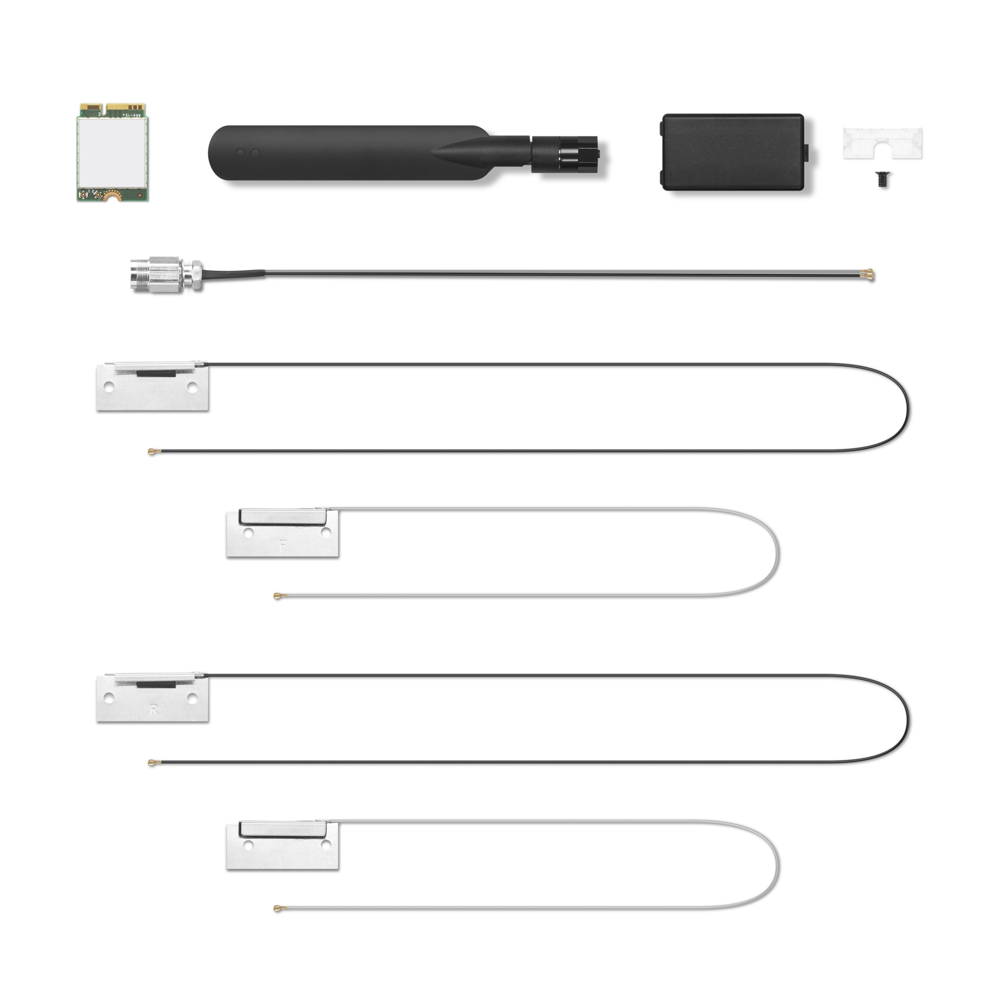

Das Set wäre dann vermutlich das hier:
WLAN-Kit mit Antennen (4XC1T98243) bei Lenovo:
Das habe ich leider nur bei campuspoint für 50 EUR zzgl. Versand gefunden.
Da liegt man dann preislich halt knapp beim dreifachen von den ebay- und amazon-Sachen, daher lieber nochmal vorher die Nachfrage. Und da scheinen ja, wenn ich das richtig sehe, 3 Antennensets dabei zu sein. Die externe Antenne und eines der internen Kabelsets sind dann überflüssig? Und bekommt man das irgendwo günstiger und mit weniger als 3 Wochen Lieferzeit?

Hier die Lenovo eigenen, es ist alles dabei was du brauchen wirst für dein Tower
4XC0Y76203ThinkStation AC Wi-Fi Solution Intel 9560 with Assembly Kit
4XC1L37930ThinkStation Intel Wi-Fi 6E AX211 WLAN Module
4XC1L37931ThinkStation Intel Wi-Fi AX210 WLAN Module
4XH1N92877ThinkStation Intel Wi-Fi AX211 WLAN Module - P3
4XC1T98243Intel Wi-Fi 7 BE200 WLAN Module
Zu der letzen, auch dein 30HT ist damit kompatibel. Musst nur alles korrekt einbauen.
1 x WLAN-Karte
2 x Antennenabdeckung
1 x Schraube
3 x Antennengruppe
1 x Garantiekarte
