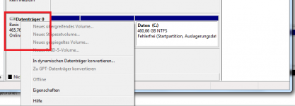

jap, alle partitionen löschen, in der Datenträgerverwaltung Rechtsklick auf "Datenträger X" (rot makiert) und dort gibt es den Punkt "Zu GPT-Datenträger konvertieren"
Es geht um Datenträger 4+5 ... beide sind in GPT nun ..aber es handelt sich ja nur um "eine 3TB" Festplatte die Windows mir hier in 2 Datenträger gesplittet hat!
