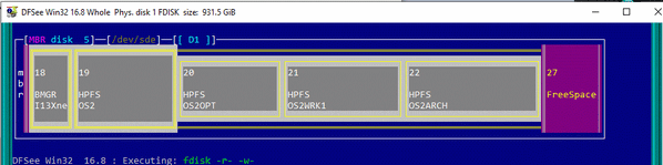

Ich nutze gern eine führende Softwarelösung im Bereich der digitalen Forensik und Incident Response

Vergiß erst einmal die Partition-Table. Wichtig für den Zugriff ist Spur 0 erster Sektor = MBR. Ich bin jetzt in die Archäologie eingestiegen und habe im Keller noch DOS 4.0 Tech.Ref. gefunden. Ein prinzipielles mögliches Layout aus der alten kb/MB-Zeit hänge ich an. Nach den Abb. im Internet hat die HDD CHS 980/15/17, dürfte bei alter DOS-Formatierung (die noch lange üblich war) 512 bytes/Sector haben. Aus dem Tech.Ref. habe ich 6 Seiten dazu kopiert und lade die nach bzw. poste eine Link zu einem PDF (später, zuviel MB zum Anhang der Scans, noch andere Baustelle). Die Adressierung ist vermutlich noch mit 12 bit (FAT12-Einträge), war bis <128MB üblich, ansonsten ab 128MB 16bit und andere cluster-sector Zuordnung.
Dazu muß erst einmal der MBR analysiert werden, ist sicher vorhanden, aber ....... bevor mit Partitions angefangen wird. Ich muß später noch suchen, aber evtl. ist im Netz auch das MBR-Layout (der alten Systeme). Ist zu lange her, aber war früher immer wieder eine Baustelle.
(BTW DFSEE ist forensic-fähig, eigene Kopier-Option)
Nachtrag zur Abb.: das 32MB Limit wurde bereits per DOS 3.3 extension aufgehoben und ab 4.0 ging FAT bis 2GB (minus 1 Bit :-) )
2.Nachtrag: Manualseiten 57-62 resized und zip im Anhang (IBM GG24-3283-0; Red Book Serie; 1988). Die Einzelseite dos33.. aus IBM GG22-9418-0 DOS 3.3 Functional Enhancements 1987; Seite21.
Nochmal: -- etwas nachgelesen und bitte ..... wenn irgendwie möglich den MBR (ersten Sektor) auslesen uns sichern (Boot von separater CD bzw. Stick), bevor überschrieben wird. Falls nach altem Muster formatiert wurde, ist der Partition Boot Record (PBR) mit dem alten Bootcode zusammen und bei den ersten 512bytes mit drin. Je nach dem wann alles erstellt wurde, ist der Bootloader auch noch im 8088 Halb-Byte-Format, d.h. da beißt sich jedes neuere BIOS die Zähne aus :-) , aber man hat zumindest den PBR. Danach in Ruhe mit gutem Tool analysieren und "Erbsen zählen", die Daten könnten durchaus komplett ok sein. Zeitlassen und erst einmal nur "Read only"......

Mit einer älteren 20GB Seagate (IDE 3,5") habe ich heute per DFSEE 16.8 und meinem USB-Adapater getestet (hatte ich unter Win10 bisher noch nicht). DFSEE muß im Admin-Mode ausgeführt werden, Menu-Beispiel und gesicherten MBR (als .zip) lade ich hoch. Da kann man per HEX-Editor sehen, ob schon was gemacht wurde. (Ich hatte kurz ein Jumper-Problem, war zuerst slave, da klapperte zwar die HD, aber kam nix. Diser Seagate-Typ wollte Jumper für "Master oder einzige HD", dann war alles palletti).
Da lt. erstem Post die HDD erkannt wurde, sollte es per DFSEE auch klappen. Tool kostet inzwischen nichts mehr. Man kann vor Änderung per neuem MBR (via DFSEE neu generic MBR) auch "disc zu disc" klonen, muß aber für (forensic, Bit für Bit copy - zu empfehlen) das Häkchen bei "smart" copy weg machen. Dann kopiert DFSEE sector für sector ---- dauerte ebbes. (Ich nutze DFSEE sehr sehr lange schon - per früherer prof-Lizenz inkl. aller upgrades und kann es bestens empfehlen. Löste bei mir die Norton HD-Tools ab).

@iYassin speziell (und @all): einem Vorschlag des Chatbot folgend habe ich HxD installiert.
Option B — Using HxD (GUI, no command line)
Install HxD (free).
Run as Administrator.
File ? Open Disk ? select PhysicalDrive0.
Dann Entschluß, dem mechanisch teilweise zerbröselten TP365XD die HDD zu klauen, versandfertig zu zerlegen (und später hier ohne HDD zum Verschenken anzubieten - Tastatur und Bildschirm separiert, mache die Tage mal hier extra Thread dafür auf, mit Foto, der TP funktioniert ja noch ).
Bei mir war es PhysicalDrive5, per HAMA USB-Adapter erstmalig den 2.5" Stecker benutzt. Beim einstecken des USB meckert Win10 erst einmal, das nix formatiert ist, "ok" gedrückt. Dann meckert er noch für jeden Partion (die HD hat OS/2 Bootmanager-Partion plus 4 weitere). Anschließend meldet Win10 per USB (Taskleiste) die HD als Laufwerk mit 4 uninitialisierten Partitions mit je zugeordnetem Laufwerk-Buchstaben. Den Fileexplorer habe ich gar nicht erst bemüht, sondern dann HxD im Admin-mode. (Schreenshots angehängt.)
Den nachfolgenden Teil mache ich die nächsten Tage in aller Ruhe. Das Disassembbly des HxD-Editors hat mich nicht so her überzeugt.
Copy the first 512 bytes.
Save as mbr.bin.
This is the easiest method for most people.

Es spricht eigentlich nichts dagegen, daß @iYassin seinen Test wiederholt und mit HxD an die Platte geht, wie beschrieben und im Anhang. Per DFSEE hänge ich noch zwei weitere Shot an (kann via Tool normal auf die Files zu greifen). Vergleich der OS/2-MBR-Daten mit @iYassins MBR dürfte unterschiedlich sein, weil bei mir der Bootmanager als allererste Partition aktiv ist und damit kein direkter Bootcode im MBR.
Nachtrag: per Explorer getestet - 4 nicht initializierte Partitions, ist aber ok, weil es OS/2 HPFS ist.
