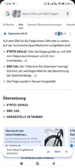

  • Screenshot_2026-04-26-13-50-01-603_com.google.android.googlequicksearchbox.jpg

Ein 26" Laufrad mit 22 mm Innenweite der Felge, Steckachse, unbekannter Kassette (Freilaufstandard), Schaltung.
Mache noch ein Bild von der anderen Seite, vom Hinterrad, von der Kassette mit dem Schaltwerk.
Auf dem Schaltwerk sollten Bezeichnungen stehen, die sind interessant für Ersatzteile.
Baue das Laufrad aus, messe den Achsabstand zwischen dem Rahmen, da wo das Laufrad montiert war, so etwas 142 mm oder 148 mm?

Das Rad hat auch keine 22“, sondern 26“ mit 22mm Maulweite.
Ich kann gerade nicht ausführlich schreiben, aber dir passende Sachen spätestens morgen früh heraussuchen.
Wie kam ich denn bei einem 559er auf 22" sorry, sind natürlich 26".
