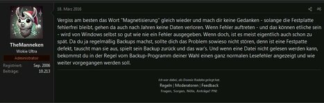

Magnetisierung schwindet
Also, um nicht alles abtippen zu müssen siehe Anhang und passender Link zu diesem Thema
Das im Link ist falsch. Ich habe viel technische Artikel gelesen und auch alle Hersteller geben deshalb eine begrenzte Data-MTBF für ihre Produkte. Ich kann das für viele meiner Backups (und unserer in der Firma) bestätigen. Angaben immer als Bell Curve zu verstehen.
