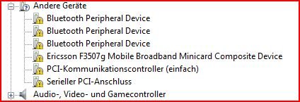

Nach der Installation der Drivers - soweit sie richtig installiert sind -, wird unter Gerätemanager noch immer angezeigt, dass einige Komponenten nicht erkannt werden. Im Anhang ist ein Bild von den nicht (richtig) installierten Teilen. Weiß jemand, was ich da machen muss?

Was genau heißt
PCI-Komm.Kontroller = Intel ATM ME
Serieller PCI-Anschluss = Intel ATM SOL
Also ich habe auf der Seite, auf die mich der Link geführt hat, nur Intel AMT gefunden. Was die abkürzungen ME und SOL heißen, weiß ich auch nicht.
