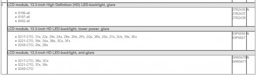

wenn ich gleich noch eine Frage hinterherwerfen darf ... kann ich eigentlich davon ausgehen dass alle FRU's bei jeder Modellnummer passen? Hab eine Übersicht der Edge13 parts gefunden und da gibt es ja verschieden Modelle die auch unterschiedliche Teile haben, sind die untereinander Kompatibel?
Die Displays müssen nicht immer kompatibel sein. Ich hatte für ein defektes x121e ein neues x121e Mainboard mit fast dem gleichen Prozessor (AMD E-350 statt E-450) gekauft. Das neue Display zeigt jedoch mit dem neuen Board sehr helle Töne als rot und sehr dunkle Töne als blau an.
ok, das könnte heissen dass evtl ein anti-glare bei meinem Modell garnicht funktioniert, da das Original ein glare ist ... evtl auch verschiedene Stromanforderungen hat?
danke, neu bestelltes display (glossy) funktioniert nun... thread kann zugemacht werden.
