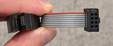

Noch ne Frage, vielleicht übersehe ich auch irgendwas, aber: auf dem angehängten Foto, sind die Kontakte dann die gleichen? Also oben links im Stecker ist oben links in der Klammer usw., vorausgesetzt ich habe in beiden Fällen das eine rote Kabel oben.
Ich hoffe ihr wisst was ich meine.
Unter "direkt an die Klammer" hatte ich mir etwas anderes vorgestellt. Dann würde ich die Platine benutzen. Da müssten ja Zahlen aufgedruckt sein von 1 bis 8 und die Pins auf der anderen Seite spiegeln dies ja nur. Das rote Kabel und die 1 sollten so angeordnet sein:
(ausgeschnitten aus: Quelle)
Ich hatte es ursprünglich so verstanden (auf dem Bild ist ein X230 und ein Raspberry Pi 1 abgebildet mit 26 statt 40 Pins):
(Quelle)

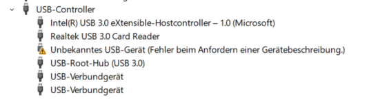

Habe jetzt das neue Mainboard in den alten Rechner eingebaut und nach Anleitung geflashed. Leider wird ein USB-C USB Stick am linken USB-C erkannt, am rechten (das ist ja der TB3 Anschluss oder?) aber nicht. Laden funktioniert aber, Lenovo Vantage zeigte an, dass ein 45W Ladegerät angeschlossen war.
Ich habe außerdem auch ein Unbekanntes USB-Gerät im Geräte-Manager (ich glaube das war vorher auch schon da), vielleicht kann da mal jemand gucken, welches das sein könnte. Beide USB-A, SD-Kartenleser, Kamera, Touchpad funktionieren. Laut Geräte-Manager ist das Device an Port_#0004.Hub_#0001. Lenovo Vantage, Lenovo System Update und das Windows Update finden keine Updates.
An die Leute bei denen Thunderbolt noch funktioniert: Ist das im Geräte-Manager sichtbar? (Evtl. unter Systemgeräte - irgendwas mit Thunderbolt)
Das würde dafür sprechen, dass es sich eben doch um einen Hardwareschaden handelt, der sich nicht durch bloßes Neu-Flashen eines EEPROMs beheben lässt...
