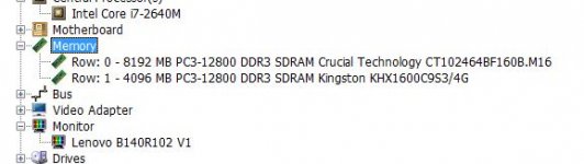

ach, zum Ram, stimmt, ich habe einmal 4 und einmal 8 drin, aber wo hätte ich die genaue Bezeichnung des Samsung Modules hier mal kundgetan? Kann allerdings auch sein dass ich da so langsam den Überblick zu verlieren beginne...bei der Vielzahl der Beiträge ;-)
