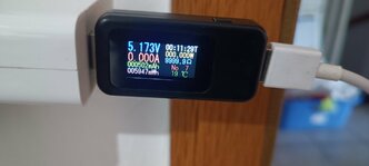

Auf meinem kleinen USB Stick den ich zum Laden davor schalte bei meinen Geräten sieht man leider auch den großen Widerstand. Da ist wohl wirklich mehr kaputt.
Übrigens ein ganz nettes Teil. Gab's für 10€ bei Ali Express.
Zeigt die Spannung, Ampere sowie angegebene Leistung ab, Widerstand usw
