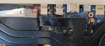

Mit Glück ist nur eine Sicherung auf dem Systemboard durchgebrannt, im ungünstigen Fall hat es auch den einen oder anderen Chip erwischt.
Den Rechner komplett zerlegen und die Sicherungen vor allem rund um den DC-In-Anschluss suchen (gekennzeichnet mit Boardbeschriftung "Fxx") durchmessen. Einen Schaltplan des Boards konnte ich nicht finden.

Man könnte sich zB an ähnlichen Fällen bei Thinkpads orientieren und die SMD Sicherungen sind ein heißer Tipp und vllt ist eine durch und sonst nix. Sonst sind es hinter der Powerbuchse der EC Controller und diverse Spannungswandler und ein Experte könnte durchaus was machen, auch ohne Schaltplan aber mit Oszi, alles außer EC Controller sind Standardbauteile die fast nix kosten in dem Bereich.

Ich habe zumindest in diesem Bereich eine defekte Sicherung finden können. Wenn ich die Zeit und Muße hab, schaue ich mal was ich online dazu finde, zumindest steht ja eine Bezeichnung daneben.
