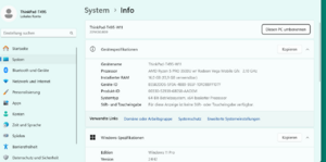

Hier also ein paar Fotos vom UEFI und ein SC von W11.
Die genaue Bezeichnung der Festplatte gab es ja schon und ich habe wohl eine andere GraKa. Wäre super es gäbe eine Lösung.
Und noch vielen Dank für eure Mühen mir zu helfen
Habe auch von Ventoy mit Linuxen probiert als auch mit einzelnen per Abbildersteller, Rufus etc probiert. War ja auch im verlinkten Mint-Forum beschrieben.
Ergänzung: Beim Einschalten ist außer dem Lenovo Screen noch ein kleines Symbol unten rechts, vermutlich von dem Aufbereiter. Dies blieb auch nach den Update auf die neueste UEFI Version mit dem Lenovo Vantage unter W11.
Und es steht da was von Preinstalled OS Lizenz. denke aber dies ist nicht das Problem

@pmm
CPU und GPU haben wir dieselben.Board scheint auch dasselbe zu sein.
Lediglich war bei mir ab Werk eine Skhynix nvme verbaut.Einzige Einstellung die bei mir anders ist CSM =off

Ich werde es mit einer NVMe von Samsung testen. Durch frühere Tätigkeit habe ich die Möglichkeit über ein benefitportal bei diversen Unternehmen u. a. bei Samsung oder z. B. Wetsern Digital mit Prozenten einzukaufen.
Ich lasse das Gerät noch eingeschaltet und angemeldet. Falls jemand noch was getestet oder Info möchte versuche ich diese zu liefern.
Bedankt mit der Hoffnun es liegt an der Platte. Sonst bleibt es ein W11 Rechner und notfalls freut sich bestimmt meine Nichte.
soweit war ich öfter dass es vom Live Stick bootet. Wenn ich installieren möchte bin ich ziemlich sicher es schmiert ab
was aber nicht immer der günstigere Weg ist. SSDs sind wöchentlich iwo zu einem guten Kurs zu bekommen. Da jetzt auf ein CB Angebot zu warten ist glaub nicht sinnvoll und zögert das ganze doch nur weiter hinaus. Ausser Dir ist es zeitlich nicht so wichtig die Kiste jetzt mal ans Laufen zu bekommen.
ich muss da nicht warten. genau jetzt z. B.
Die Samsung SSD 990 EVO Plus 1TB, M.2 2280 kostet beim Preisvergleich von Heise aktuell unter 80 EUR bei den ersten 3 Angeboten, wenn Du da also nicht noch relevant Rabatt bekommst, sehe ich da keine hohe Ersparnis ...
@pmm Daher meine Frage ob es vom Stick Live gut läuft. Dann könnte man zumindest Hardware Inkompatibilitäten ausschließen.
Ich weiß ja nicht wieviel Speicher du brauchst,ansonsten bekommt du hier im Forum oft quasi neue Nvme`s aus Herstellernotebooks für schmales Geld.
Hej,
@mac4tp danke der Preis ist mit Versand ähnlich und ich habe mir eine 990 EVO Plus bestellt. Habe zwar schon Desktop Rechner zusammengeschraubt aber vor Öffnen von Laptop einigen Respekt. Auch wenn es laut Handbuch relativ einfach wirkt. Muss halt danach wieder passen.
@PocoF5 ich denke mit 1TB bin ich ausreichend bestückt und wie befürchtet ist gestern nachdem der Rechner ja mehrere Szunden mit der Live LM22 lief beim anschließenden Versuch der Installation der Rechner wieder hängen geblieben.
Ich kam wie oft (auch gerne vorher) bis zu der Stelle wo die Installation beginnen soll. Also da wo die Animation läuft was für SW dabei ist. Dann passiert aber nichts mehr im Bezug auf den Balken der anzeigt wie weit fortgeschritten die Prozedur ist. Nach ~10 Minuten dann über das X beendet da die eigentlichen Tasten ausgegraut sind.
Es gab die Meldung Installation beendet und wie üblich die Meldung weiter Testen oder neu Starten.
Dad Herunterfahren sah auch noch aus als ob es funktioniert hat mit der Meldung Stick abziehen Return drücken. Nur findet sich kein BS mehr auf der Platte da wohl einige Aktionen im Bezug Installation stattfanden.
Hoffe die Bilder geben meine Beschreibung wieder.
