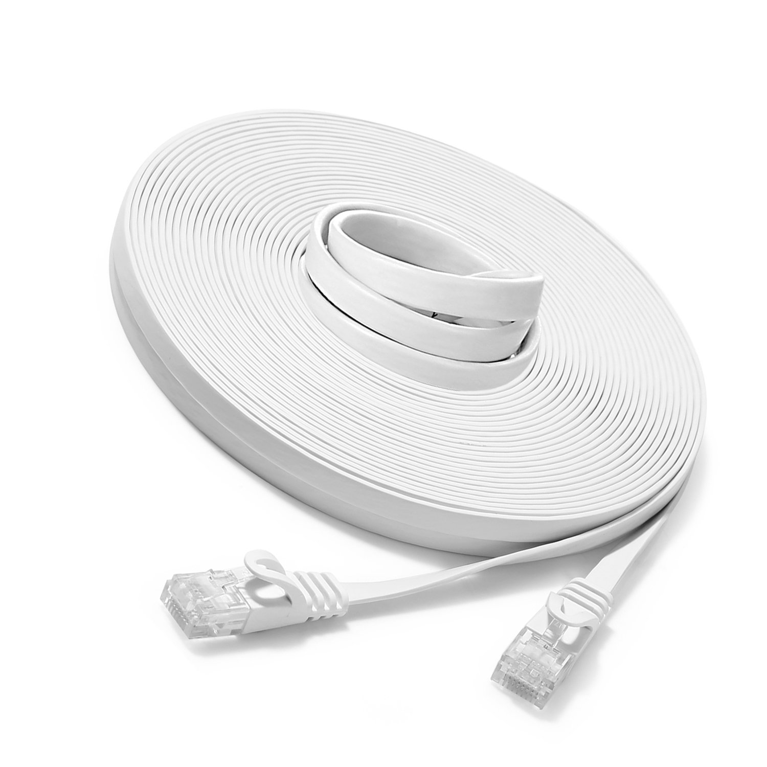

Ich habe zur vertikalen und vor allen Dingen zur horizontalen Verlegung in meinem Haus
diese CAT6 - Flachbandkabel verlegt. Einfach oben in die Wand/Decken - Ecke geklebt
und dann mit einer Fuge aus weißer Acryldichtungsmasse abgedeckt. Ist dadurch unsichtbar verlegt!
