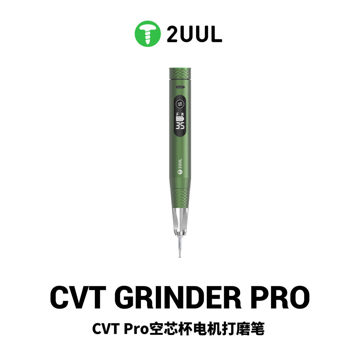

Mit Dremel die Schraube Schlitzen und ausdrehen wäre auch ne Möglichkeit.
Ein Grinding Pen hat nochmal feinere Fräser
Und was wäre mit erwärmen? Also das baseplate um den Kopf schmilzt. Wenn die dann weg ist, mit Zange entfernen. Ansonsten hab ich für solche Fälle einen Schraubenbohrer besorgt.
Die Freundin oder das nächste Nagelstudio hat solche Pens
