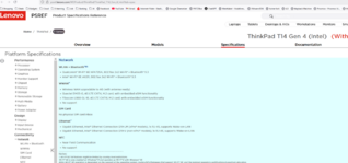

Ein Blick ins T14 G4 (Intel) Datenblatt listet folgende Karten, auch wenn keine konkrete Teilenummer dabeisteht:
- Quectel EM05-G, 4G LTE CAT4, M.2 card, with embedded eSIM functionality•
- Fibocom L860-GL-16, 4G LTE CAT16, M.2 card, with embedded eSIM functionality•
Wenn zwei Antennen vorhanden sind musst du die EM05-G nachrüsten, bei vier Antennen die Fibocom L860.

Hier die kompatiblen Geräte mit der FRU Nummer, nicht der Ersatzteilenummer !
ThinkPad Fibocom L860-GL-16 4G LTE CAT16 M.2 WWAN Module for T14/P14s Gen 4
4XC1M72795
Fußnote dazu
124. Compatible with Wireless WAN (WWAN) Ready ThinkPad models. WWAN Ready models are ThinkPad systems with an installed WWAN attenna.
