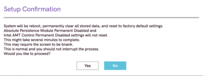

3. UEFI-Bios nochmal Security "Reset system to Factory Default" (sagtmal hat die Qualität da eigentlich extrem abgenommen? Groß&Kleinschreibung/Wortfehler inzw. Glückssache).
"bnank"
Der Modus is halt nervig weil es dann jedesmal Memory-Training macht und dieses Self-HealingBackup durchzieht. Nach Reboot wieder ins Bios nochmal über F9/F10 Load Setup Defaults /Save Exit. In Windows weiterhin nix.

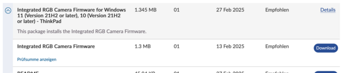

9. Nochmal Lenovo Support gesichtet. Scheinbar gabs auch kürzlich ein Camera-Firmware-Update das kann ich aber nicht installieren weil die Routine mit "Hardware nicht gefunden" abbricht. Ob das bei der erst-Installation im Rahmen der Windows-Update-Orgie mit durchgelaufen ist, möglich aber weiß ich nicht.
Vgl.
"bnank"
Vgl.
