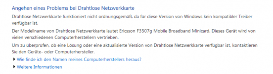

Bei der Neuinstallation bekam ich folgende Fehlermeldung von Windows obwohls die Lenovo win 7 teiber waren.
Diese Fehlermeldung bekam ich auch schon ganz am Anfang wie ich den PC neu aufgesetzt habe noch mit alten Treibern hat aber da immer "halbwegs" funktioniert sprich vl. wenn überhaupt bei jedem 10 mal ein Problem. Aber jetzt ists ärgerlich.

Ergänzung kamm mit F3507g nach ca. 20 min nicht mehr aufs Netz zugreiffen obwohl verb
Diese Fehlermeldung gibt mir der Internetexplorer aus obwohl ich laut den restlichen Informationen mit dem Internet Verbunden bin. Kann aber auf nichts zugreiffen Vierenschutz macht auch keine Updates :-(

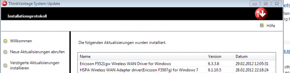

PS: Hat jemand eine Ahnung wo ich einen Original Ericsson Treiber für das Modul herbekomme. Weil Windwos berichtet mir anfangs immer wieder Treiberprobleme mit Win 7 bezüglich des Treibers. Aber AC ist ok finde ich halt!

Ich finde es gerade etwas seltsam, dass bei Dir auch ein Trieber für die F5521gw installiert wurde. Mir wird auf meinem T400 nur ein "HSPA Wireless WAN Adpater driver(Ericsson F3507g) for Windows 7" angeboten.
Den Treiber für die F5521gw solltest Du wieder deinstallieren.
Ja danke für den tipp werde das gleich mal versuchen. weil zwei treiber für die gleiche hardeware sind mir eh auch komisch vorgekommen. habe aber zur zeit nur den ericsson f3507g weil bei diesem nichts von at&t stand!
