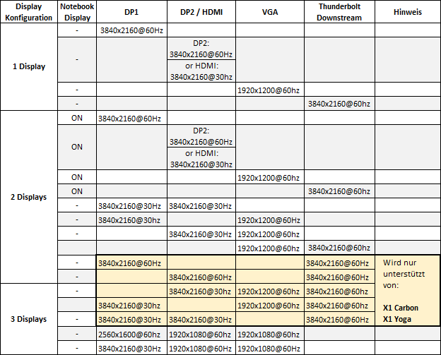

Kann ich mit der o.g. Konstellation, zwei Monitore mit 3840x2160 und 60Hz betreiben?
Wenn ich nach der Tabelle gehe, die bei Campuspoint zu dem Dock hinterlegt ist, geht das mit dem T490 nicht.
Möglich ist damit nur ein Monitor mit 3840x2160 und 60Hz.

Die Frage die sich mir stellt ist, ob das ganze von Lenovo so implementiert ist, dass sich sowohl der USB-C-Anschluss (USB 3.1, 1. Gen.) als auch der Thunderbolt 3-Anschluss (USB-C) gleichzeitig zur Displayansteuerung nutzen lassen
Wenn beim T490 Thunderbolt nur über 2 Lanes angebunden ist ( was ich stark vermute), wäre das eine Erklärung für den Unterschied zum X1 und dann könnte er tatsächlich nur ein 4K-Display an der Dock.
Der Thunderbolt 3-Anschluss des T490 hat nur 2 Lanes.
