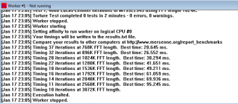

3 Bilder. Einmal RMClock und CPU-Z mit dem besagten P8400 (jetzt in meinem defekten T400 verbaut), dazu ein SuperPI Bench mit Prime (30,294s 1M) beides in Dockingstation mit 9 zellen Akku und 90W Netzteil.
Nebenher einmal das T500 mit dem neu eingebauten P8400 im Akkubetrieb (24,563s 1M)
