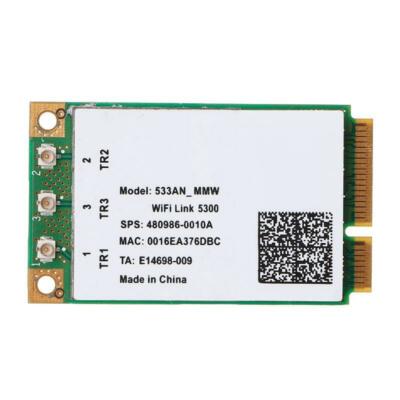

würde die gehen:
Es wird aber auch geschrieben das über ebay oft auch fakes zu finden sind...dann...

Es empfiehlt sich, wenn du eh schon ein gepatchtes BIOS nutzt, eine neuere WLAN-Karte zu verbauen. Die Intel 6300 AGN laufen deutlich problemloser und kosten nur ein paar Euro.
Danke für den Tipp. Da ich nicht der Expert bin kannst du mir nen Link für solch eine Karte schicken..oder ist da die Intelversion auch wichtig?
