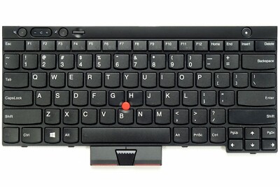

Hat eventuell einer hier noch eine Kompletttastatur fürs T61 rumliegen?
Aber das von oben verlinkte Angebot hier
würde auch gehen oder?

Nimm die von dir verlinkte Tastatur ,die passt und ist keine "Lochblech" (D.h. federt nicht beim Tippen ..) .
Der Preis ist auch o.k. und da vom gewerblichen Anbieter hast Du Händlergewährleistung (Für den Fall dass die Tastatur defekt sein sollte ).
