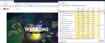

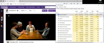

Wenn ich über den Edge gehe, dann ist die Auslastung normal (schätze ich) und die Streams laufen auf 1080p einwandfrei. Im Anhang habe ich euch mal den Taskmanager festgehalten, einmal mit Firefox, einmal mit Edge.

Mir scheint das ein aktuelles Problem von Firefox. Ich habe zwar kein T440s, aber ein MBP 13" 2015 und ein x240 und beide haben das Problem bei Firefox - da scheint irgendwas mit der Hardware-Beschleunigung nicht ganz zu funktionieren. In Chrome habe ich das Problem nicht. Gefühlt hat das Plugin "h264ify" für Firefox etwas gebracht, aber Chrome war grds. etwas CPU-schonender.
Könnte es auch ein thermisches Problem sein? Schau mal mit OpenHardwareMonitor nach der CPU-Temperatur. Bei meinem X220 hatte ich nach Reinigung der Lüfter direkt eine kühlere CPU und somit auch erst ein deutlich späteres Einsetzen der Drosselung.
Ja, weil YouTube standardmäßig VP9 als Codec verwendet, welches erst ab Skylake in Hardware dekodiert wird. Das Add-On h264ify bringt YouTube dazu die Videos stattdessen in H.264 abzuspielen, was bereits ab Penryn in Hardware dekodiert werden kann.
