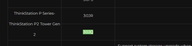

Auf den war ich schon am Anfang gestoßen. Ist aber laut Lenovo nicht kompatibel mit meinem P2 Tower.

DAs erwähnte ist aber nicht für den P2 Tower, sondern den P3 Tower.
Das hier ist für den P2 Tower, siehe Link
ThinkStation Storage Kit-P3404XH1B85930
