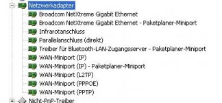

Ich habe jetzt mal ein bild dazugelegt. so sieht mein gerätemanager aus.
bluetoth habe ich auch nur per zufall rausgefunden wie ich es aktivierte, sonst hatte ich es auch nicht in meinem gerätemanager! Und so ist es mit dem blöden wlan auch. wenn ich rausfinde wie ich es aktivierte kann ich bestimnmt auch die treiber wieder inbstallieren

klick mal im Geraetemanager auf Ansicht -> ausgeblendete Geraete anzeigen. Ist es dann dabei (bei mir sehe ich dann WAN-Miniport und allen moeglichen Kraempel unter Netzwerkadapter)?

unter ausgeblendete steht nichts! nur wie auf dem bild zuhen keine wlan karte. das mit dem treiber manuell instalieren hab ich bereits versucht nix. kein wlan. installiere ich mein xp home recovery dann habe ich wlan. will aber jetzt mein frisch gekauftes prof. usen weil ich die domaine funktion brache.
