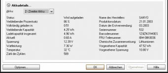

Aber die Spannung liegt bei meinem 3,5 Jahre alten "Zweitakku" mit fast 600 Ladezyklen, welches wohl das Originalakku aus der Erstausrüstung meines X30 ist, in ähnlichen Gegenden, und auch mit einem anderen Netzteil/Ladegerät ändert sich der Wert nur unwesentlich (Siehe Bild).
Grüße, Maculae
