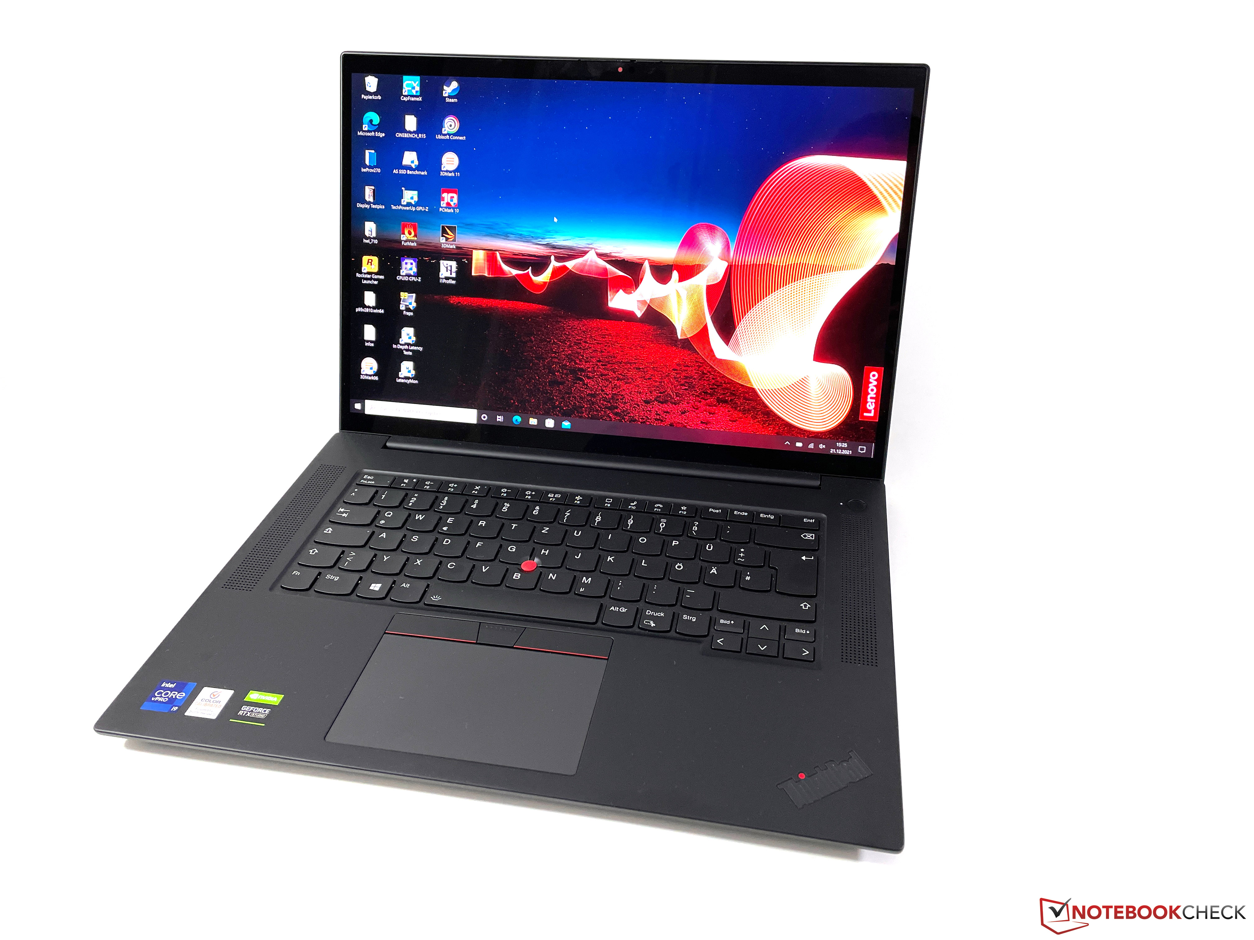

Vapor Chamber?! Dürfte Dein Modell doch gar nicht haben! Wenn Du tatsächlich eine eine RTX 3050 Ti drin hast und keine 3060 oder höher, müsste Dein Gerät eine konventionelle Lüftung haben. Hat Dein X1E einen zweiten SSD-Steckplatz und einen WWAN-Slot? Dann kann es nämlich keine Vapor-Chamber-Kühlung haben. Wie sieht denn das Innenleben aus? Hier mal 2 Links:
Der erste dürfte so ziemlich Dein Gerät sein (zumindest von der Grundkonfiguration her), ohne Vapor, im zweiten Link das Spitzenmodell mit Vapor. Die Abbildungen vom Innenleben zeigen deutlich den Unterschied der beiden Kühllösungen. Wie sieht's denn bei Dir aus?
Würde mich wirklich interessieren. Denn entweder hat Dir der Techniker Blödsinn erzählt mit dem Vapor-Chamber (da es das bei Deinem Gerät gar nicht gibt) oder die haben Dir ein anderes Mainboard eingebaut (mit Vapor). Dann müsstest Du jetzt aber auch eine andere/stärkere GraKa haben oder es gibt doch andere Konfigurationen mit der 3050 und Vapor-Chamber?
Technisch sind Heatpipes auch nur kleine Vapor Chambers, die ebenso zu wenig gefüllt sein können.
