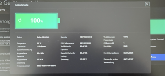

Mein P1 Gen3 bekam einen neuen Akku, gekauft bei IFixit.com. Da er die selbe Fru hat wie der alte Akku gehe ich davon aus, dass der Akku ein Original Lenovo Produkt ist. Allerdings steht beim Datum der Erstverwendung in Commercial Vantage nix sinnvolles, und der Eintrag für die Zyklenanzahl fehlt ganz. Siehe Bild. Ich hoffe, mein Beitrag gelingt….

Ich vermisse hier eine Frage, vermute aber, dass du wissen möchtest, ob es sich tatsächlich um einen originalen Akku handelt.
Hersteller der FRU ist eigentlich Simplo, die Angabe SMD irritiert mich. Hat der Akku jetzt schon mehrere Ladezyklen hinter sich? Vantage stellt leider oft das Datum der Erstverwendung falsch da, dann steht dort allerdings der 01.01.2001. die Seriennummer sieht in meinen Augen auch seltsam aus, normalerweise beginnt sie mit "8S". Ob in 2025 tatsächlich noch originale Akkus für das Modell gefertigt finde ich fraglich.
Vergleiche mal die Vantage Angabe für den Barcode (=Seriennr) mit dem Aufkleber, Abweichungen wären ein Hinweis auf eine Fälschung.
Oder refurbished mit neuen Akkuzellen. ifixit.com handelt sicher nicht mit neuen Originalakkus.
Also der Akku kam in einer Verpackung von Ifixit.com. Aber die können den ja auch in großen Mengen gekauft haben, dann wird wohl nicht jeder einzeln in Lenovo Schachteln sein.
Der Akku hat jetzt den ersten Ladevorgang gehabt von 60% auf ganz voll. Hat dadurch noch 0 Zyklen. Aber da müsste dann ja stehen Zyklenzahl 0, oder täusche ich mich da ?

Hast Du mal einen URL zum Akku bei ifixit? Denn irgendwie kann ich mir nicht voerstellen, dass die Originalakkus verkaufen.
Ne, 69 €. Den Link gibts nimma, weil des der letzte Akku war. Dann wird der wohl nicht original sein, dann werde ich den zurückschicken und aus dem link den originalen bestellen. Ich dachte, wenn die richtige Fru draufsteht, dass er dann original sein muss.

Eindeutig Nachbau-Akku:

Okay dann lasse ich ihn drin und werde hier weiter berichten. Beim Laden verhielt er sich völlig unauffällig und hat auch wohl locker die Sollkapazität erreicht. Ich werde ihn mal kalibrieren, dann sieht man wirklich, was Sache ist
Jetzt nach dem Kalibrieren ist auch der Punkt „Zyklenzahl“ dazugekommen, und der Akku hat genau die Soll-Kapazität. Nur beim Datum der Erstverwendung steht Müll, was ich aber jetzt nicht tragisch finde. IMG_6285.png

Deswegen meine Frage oben zu den Ladezyklen. In Vantage werden 0 Ladezyklen nicht angezeigt.
