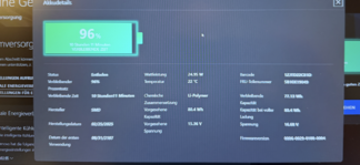

hallo zusammen,
Mein P1 Gen3 bekam einen neuen Akku, gekauft bei IFixit.com. Da er die selbe Fru hat wie der alte Akku gehe ich davon aus, dass der Akku ein Original Lenovo Produkt ist. Allerdings steht beim Datum der Erstverwendung in Commercial Vantage nix sinnvolles, und der Eintrag für die Zyklenanzahl fehlt ganz. Siehe Bild. Ich hoffe, mein Beitrag gelingt….

Der Akku ging nach 5 Zyklen kaputt. Sprung von 75 auf 50% innerhalb einer Sekunde mit irgend einer Akkuwarnung und dann zählten die Prozente wie in einen Countdown runter, bis das Notebook ausging.
Beobachtet hab ich das dann im Commercial Vantage, Akkuzustand wurde als schlecht angezeigt. Laden war dann auch nicht mehr möglich.

Sind das auf dem Bild originale Akkus oder Fälschungen ? Woran erkennt man originale Lenovo Akkus ?
Danke und Gruß
Für mich sehen sie aus, als wären sie Original-Akkus (Abstand zwischen "C" und "E" im "CE"-Logo).
Okay super, denn sie kamen nicht in Original Lenovo Schachtel sondern in einer neutralen Verpackung
Das ist allerdings seltsam.
Ache mal darauf, ob der Barcode mit dem in den Akkudaten (Lenovo Vantage) übereinstimmt.
Die Verpackung, dass sie 2025 hergestellt worden sein sollen und dass die Aufkleber mit den Seriennummern zu kurz und teils schief aufgeklebt sind, sind für mich Hinweise auf Nachbauten. Genaueres kann man dann über Vantage prüfen.
Am zuverlässigsten lässt sich das direkt bei Lenovo prüfen. Ich würde eine E-Mail an counterfeit@lenovo.com schicken und ein möglichst gut lesbares Foto des Akkus bzw. der Kennzeichnung mitsenden. Lenovo kann anhand der Beschriftung, Teilenummer und weiterer Merkmale am ehesten beurteilen, ob es sich um einen Originalakku handelt.
